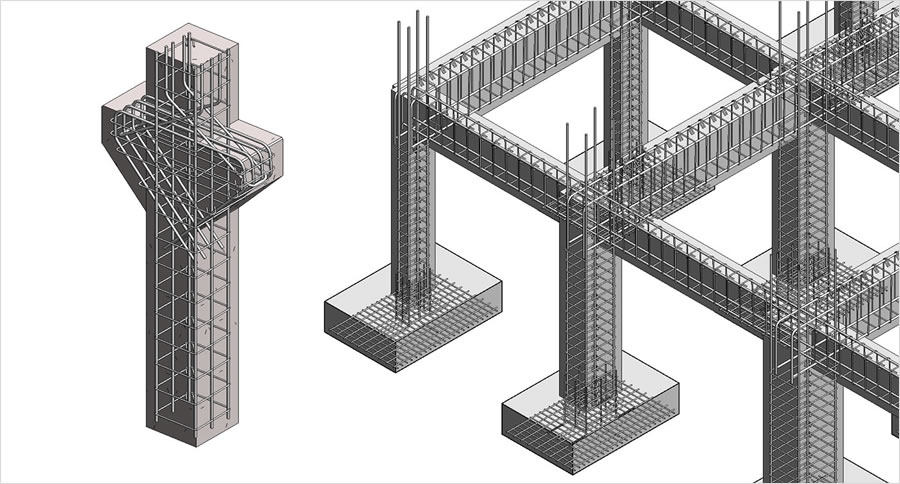

Ich habe mal bei Autodesk (ich weiß: schweineteuer
) eine neue "Wunderwaffe" gesehen - Revit. Das ist ein BIM Tool mit dem man auch konstruktiv planen kann. Selbst ausprobiert habe ich es noch nie, es gibt aber eine kostenlose Demoversion.
Das ganze sieht dann so aus:
