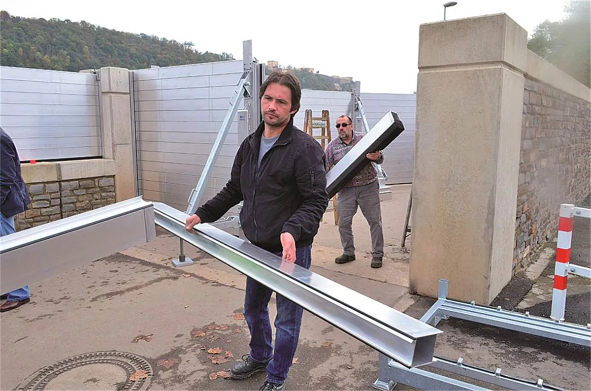

13 Mai 2025 13:34Das ist wahrscheinlich der Plan. Innerörtlich in Anwohnerstraßen wird das auch so ausgeführt. Problem ist nämlich, dass im querenden Balken (wahrscheinlich quert der die Fahrbahn rechtwinklig zur Fahrtrichtung) im Hochwasserfall Stützen für einen mobilen Hochwasserschutz befestigt/eingesteckt werden, wie hier . Das wird etwas schwierig, wenn auf dem Stahlbetonbauteil noch ein Belag inkl. Abdichtung wäre.Sehe ich das richtig, dass die Bundesstraße dann einen Belagwechsel hätte? Ein Teil Asphalt, ein Teil Betonoberfläche? Das streicht Dir das Amt mit Sicherheit durch, schon wegen der Verkehrssicherheit (unterschiedliche Reibwerte). Den Teil unter der Bundesstraße wirst Du also wie eine Brücke ausbilden müssen (8 cm aus Abdichtung, Gußasphalt und Deckschicht).
